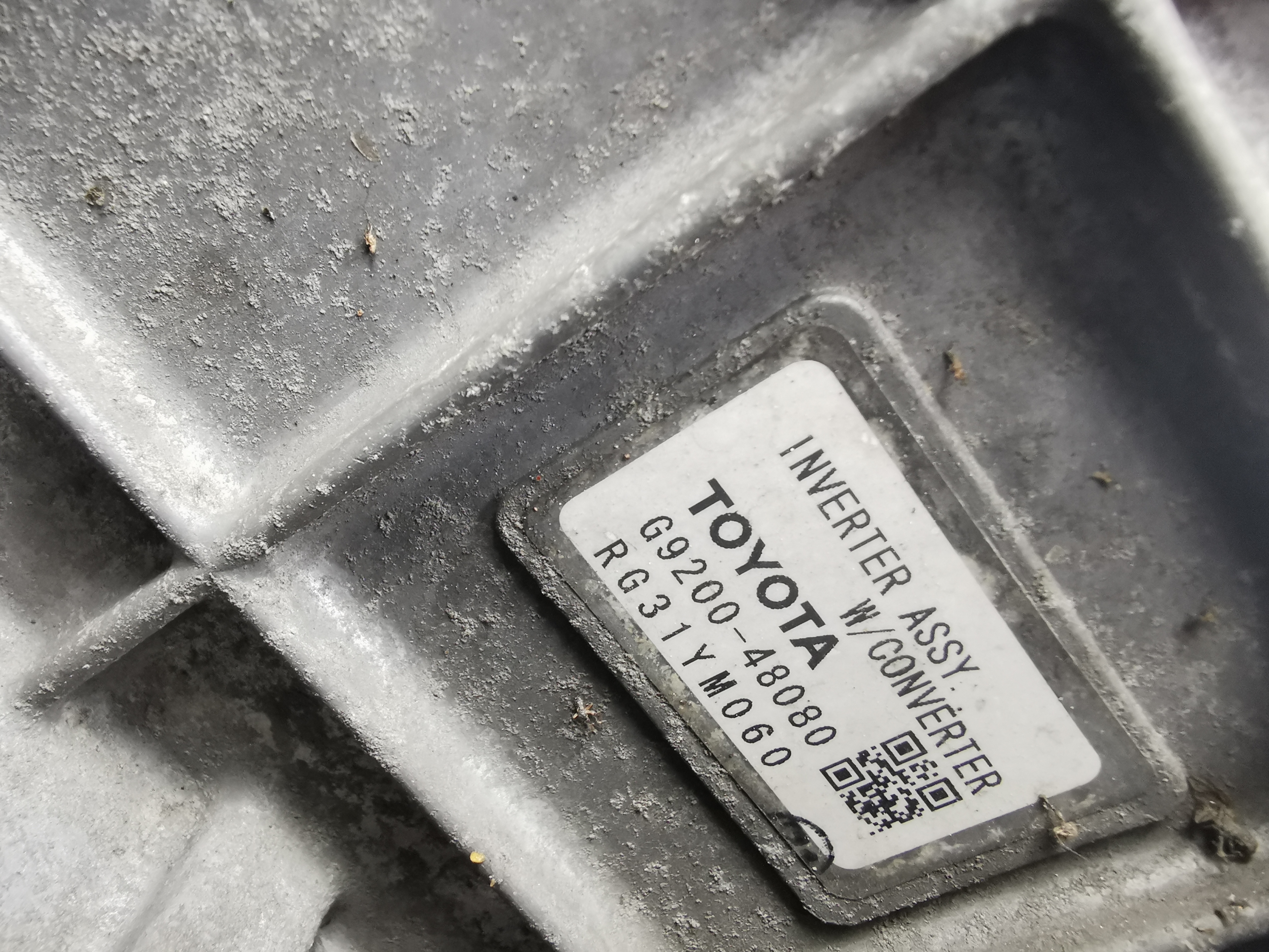

Bonjour, en changeant une ampoule j'ai eu la mauvaise surprise de voir une fuite de liquide de refroidissement sur le inverter converter, ça se trouve à doute du côté du bocal de liquide de refroidissement.
Voici une photo.
Quel est votre diagnostic ?

As-tu constaté aussi une baisse dans le bocal de l'inverter?

Non le niveau n'a pas baissé z vu d'œil

J'ai contrôler les deux vases. Pour moi c'est celui à droite derrière ce fameux bloc qui fuit

Nettoie les traces et surveille pour voir si ça revient.
Car ça peut être des traces anciennes suite a un débordement lors du changement de liquide de refroidissement

Merci pour les précisions, ça sert quoi l'inverter converter? Du coup ce n'est pas sous pression a ce niveau là ?
Je vais essuyer, j'avais peur qu'en essayant ça puisse fuire d'avantage

L'inverter est la partie électronique qui convertit les tensions du système hybride et il est refroidi avec un circuit indépendant du moteur thermique.
Mais d'une façon tout à fait analogue.
Il convertit la tension continue de la batterie HT vers du tri-phasé pour les moteurs électriques. Phase de propulsion MG2 et gestion MG1...
Il convertit la tension tri-phasé pour les moteurs électriques vers le continue de la batterie HT. Phase de régénération/freinage.
Il convertit la tension continue de la batterie HT vers une  tension continue de 14,1V pour recharger la batterie 12V.

D'accord merci pour ces précisions. Ce n'est pas le genre de pièces qu'on peut démonter soit même donc.
Une fuite peut engendrer la panne de cette pièce ?

Si le bocal se vide, cela peut rapidement créer une surchauffe et c'est la panne il faut changer l'inverter.

Si vraiment il s'avère qu'il y ai une fuite, comment régler le problème ?

Le concessionnaire?

Je ne sais pas si eux vont juste changer de joint ou le bloc directement

Tu peux toujours demander un examen et un devis.

Oui je vais surveiller et si y a de nouvelles traces j'irai voir le concessionnaire. Merci
