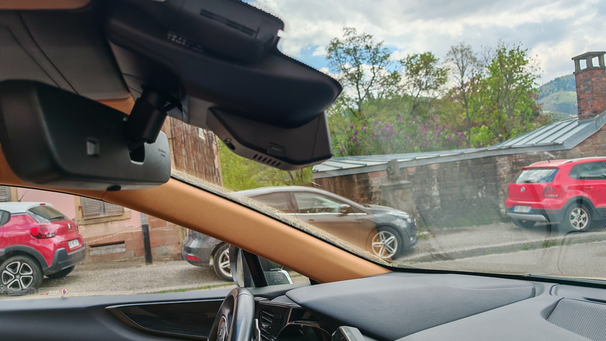

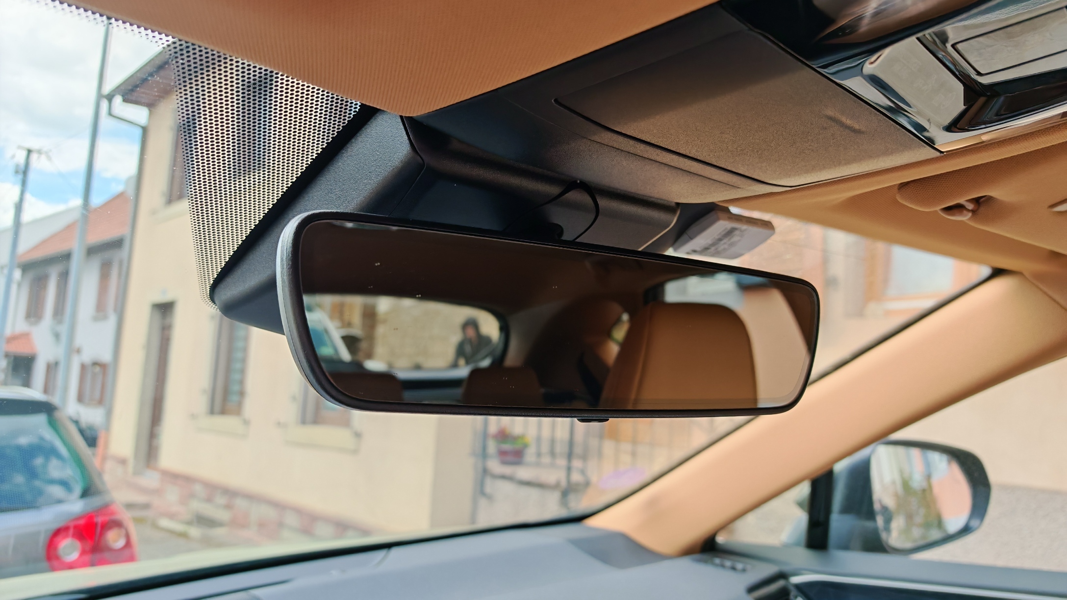

Je viens de l'installer, le tuto vidéo fourni suffit largement pour son installation. Je confirme il faut bien démonter le cache arrière de la boite à lunettes sinon pas d’accès pour démonter le cache autour du rétroviseur.
Vu de la place conducteur, caméra invisible:
Vu de côté :
Pour la vue de l’extérieur trop de reflets sur le parebrise, je la ferrais plus tard.
Maintenant il ne me reste plus qu'a la tester sur la route.
Maintenant proprio d'une NX350h Luxe AWD Kaki intérieur havane. Ma conso moyenne depuis l'achat 1687049.png

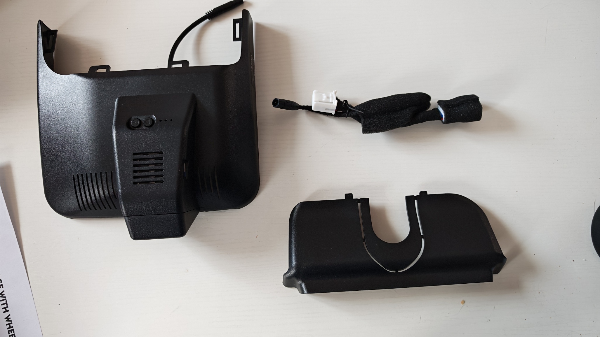

Bravo pour cette installation ,au final la prise en Y se raccorde derrière la caméra existante ou comme sur certains tuto au niveau de la console plafonnier ou se situe l'éclairage intérieur . Cela a pris combien de temps pour l'installation. .
Pour la prise en Y elle sert juste à l'alimentation de la prise ronde qui elle alimente la caméra, c'est celle qui alimente les capteurs derrière le pare-brise.
Pour l'installation? 30 mn maxi en prenant le temps avec la dépose des plastiques, la repose avec la caméra et la connexion Wifi sur l'application pour la gérer. La vidéo de Fixcamx est très explicite. J'ai juste attendu que la température soit plus élevée pour ne pas casser les plastiques, à ne pas faire à -10 C bien sur.
Maintenant il ne me reste plus qu'a rouler pour la tester. Je suis en vacances cette semaine et comme je dois la laver, ristourne chez l’éléphant bleu avec ma boite, (la deuxième image est explicite) je vais en profiter pour tester sa résolution en mis rendant.
Je prendrais quelques photos avec le bouton prévu et je les posterais.
