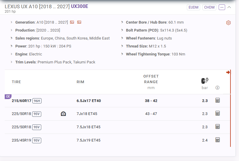

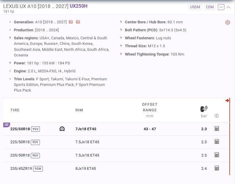

La monte de 17" ne concerne que le modèle électrique.
Monte homologuée pour UX 250h
#7 29-01-2026 23:19:56
Nicodu63
Technicien Lexus
Inscrit(e): 29-01-2014
Messages: 1 663
Re: Contrôle technique et pneus.
Et non! Pour l'UX250h et 300h monte en 215/60/17 et 225/50/18 . UX300E uniquement 215/60/17

Montes homologuées pour UX 300E et en fonction des pays cela peut changer. Au Japon, le 17" n'est pas homologué.
Pour l'UX 250h, le 17" n'est pas homologué en Europe / Russie... mais au Japon et Chine ça l'est!!!
S'il y avait eu des modifications après coup, je pense que le site aurait corrigé.
Je vais regarder pour la 300h
Ajouté plus tard 06 min 16 s:
Pour l'UX 300H, il n'y a que 2 montes homologuées
   * 215/60/17 96H
   * 225/50/18 95V
Ajouté plus tard 53 min 46 s:
Je regarde par curiosité sur le site Michelin ... en effet, l'UX250h est bien homologué avec du 17"
Par contre la version F-Sport est homologuée uniquement en 18"  225/50/18 95V
Donc Etienne, tu peux aller sur le site Michelin et faire une capture écran sur les pneus homologués pour un UX250h .... par contre ta finition Black edition ; c'est ce qui poserait soucis puisque d'après tes photos, seul les 18" sont homologués. La Black edition serait calquée sur la F-Sport ?
