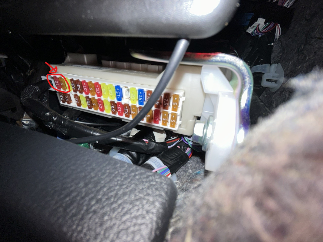

Sur cette photo
Tu as l'outil pratique pour retirer les fusibles sans trop de peine.
C'est la "pince" blanche en haut à droite.

essaye les ECU-B, les 2 en haut à droite... c'est pour les portes.

Bon alors, pour ceux qui ont suivi le forum, ou pour ceux à qui la même mésaventure arriverait, la réponse précise à ma question sur la condamnation centralisée étaient les fusibles :
- ECU-DCC NO.2 (7.5 A)
- ECU-B NO.3 (7.5 A)
Ca ne s'invente pas... Ils sont effectivement localisés dans le boitier très difficile d'accès sous le tableau de bord
Donc, comme j'ai échoué à les changer par moi même (faute d'identification, d'instrument de test et à cause de l'accès trop compliqué pour les vérifier un par un), je me suis résolu à aller chez Toyota (Team Toy 75 - Paris 19e) et à subir le très redouté diagnostic à 195 €/h  mad que je voulais absolument éviter pour une panne aussi mineure.
Bon, là je dois reconnaître qu'ils on été très corrects : ils m'ont dit que si c'était simplement une panne de fusibles, ils ne me factureraient pas le diagnostic. Ouf... du coup je suis ressorti avec une facture inférieure à 4 €, le prix des deux fusibles  lol  lol  lol
