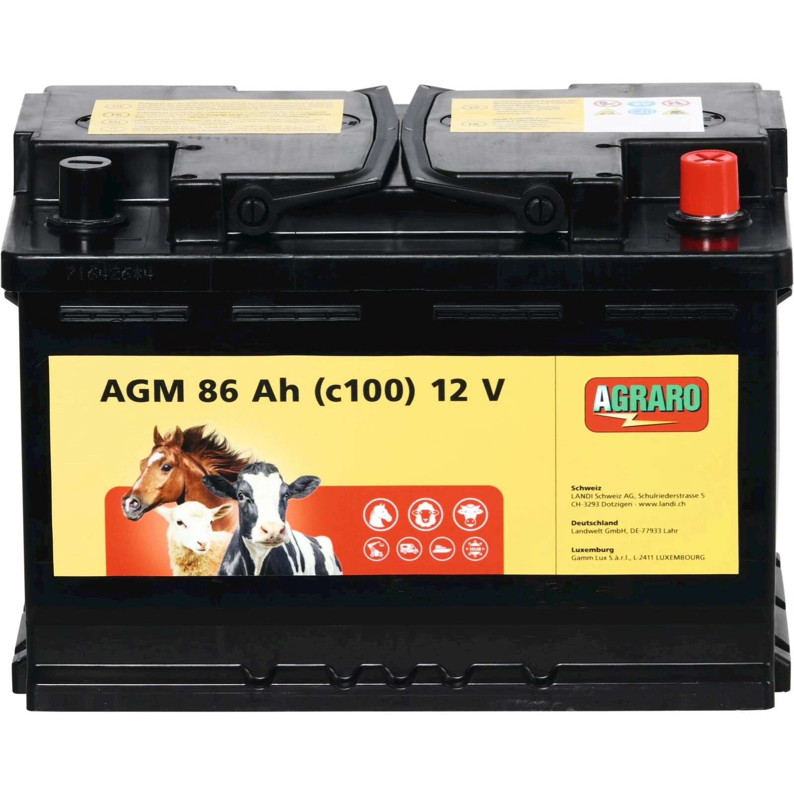

Voilà ce qui est dans ma LS600, une batterie AGM pour clôture de bétail. C'est comme la batterie d'origine (dimensions / position des cosses, etc), mais ça n'est absolument pas le même prix  big_smile
93951_batterie-agraro-agm-86ah-12v_93951_1.jpg?width=1600&height=1600&mode=pad&bgcolor=fff
Pour le moment, absolument rien à dire, fonctionne sans le moindre défaut.
