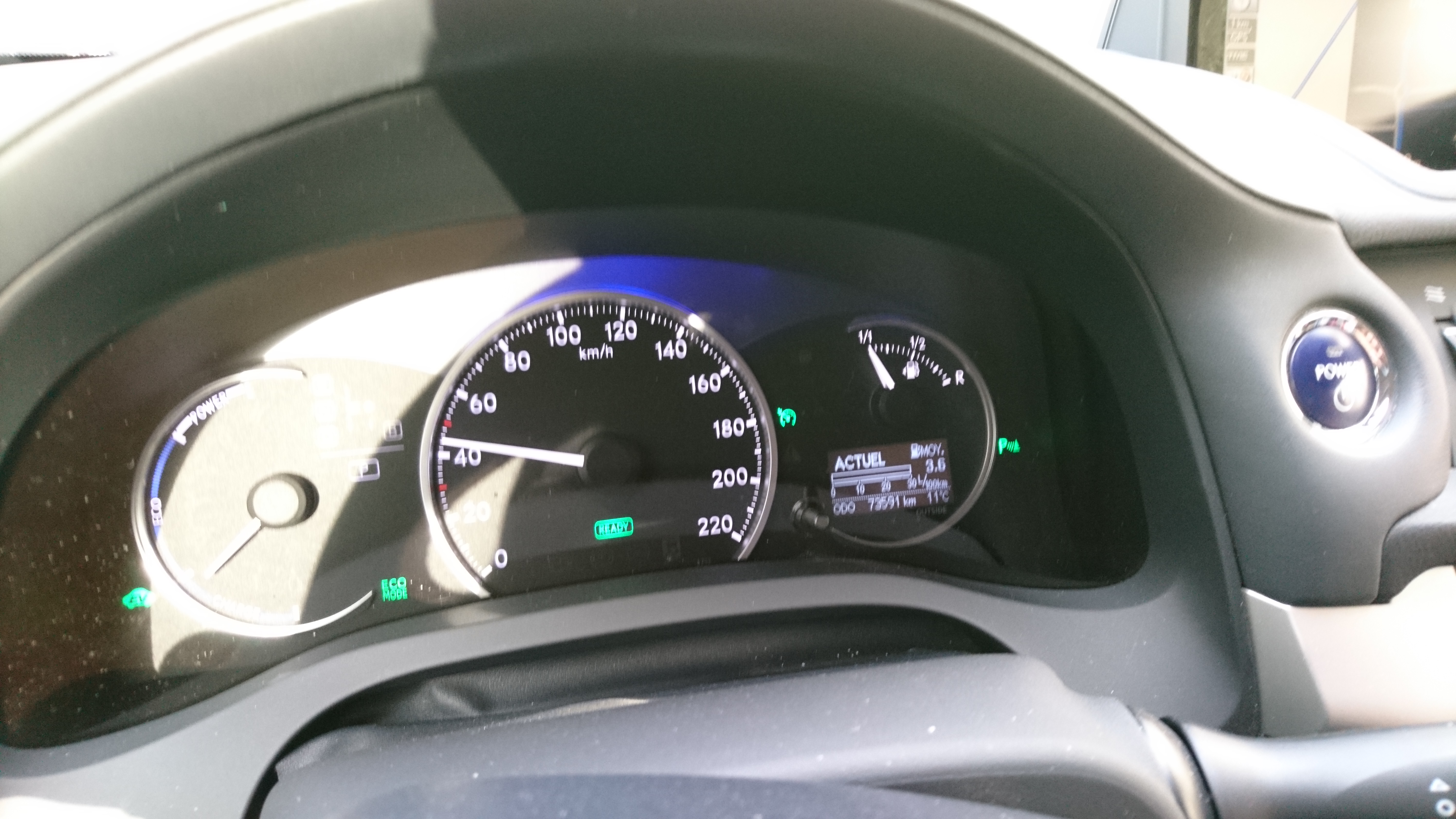

#31 20-02-2019 11:16:12
Re: Carburant CT200H - 2012
Je n'ai pas trouvé de sujet spécifique conso CT ? Donc : 18618034705c6d25601400act2003.6l.100km.jpg
big_smile big_smile big_smile Alors ? Les "pros" de la pédale légère ? Bon, c'est sûr que coincé pendant des bornes derrière un convoi exceptionnel,  ça aide.  lol lol lol
#32 20-02-2019 12:20:43
artur
Localisation: Pont-Audemer
Inscrit(e): 30-01-2013
Messages: 7 396
Il y a une section spéciale pour tout ce qui touche à la conso : http://forum.clublexis.com/viewforum.php?id=128
Et pour la CT : http://forum.clublexis.com/viewtopic.php?id=14931
